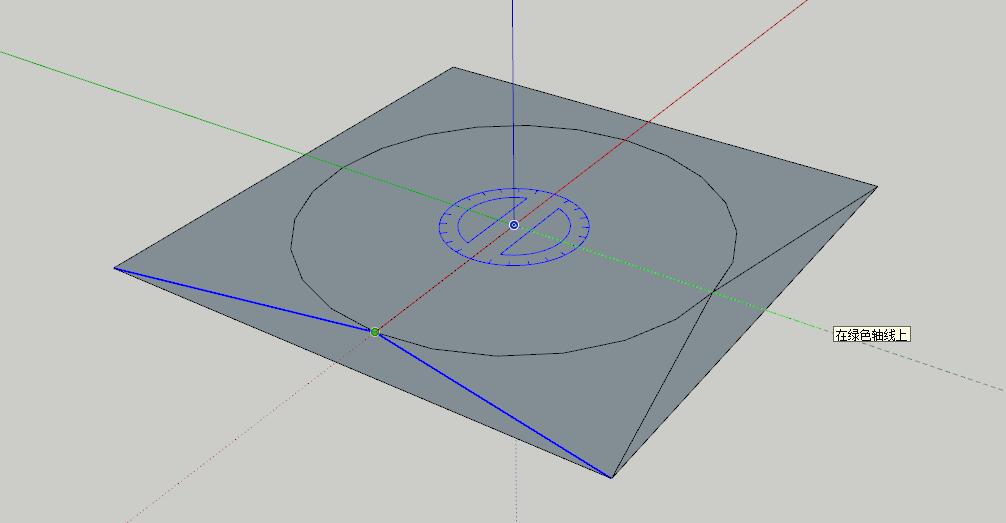

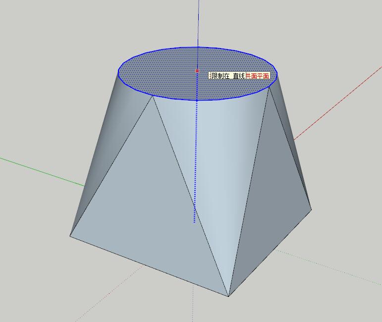

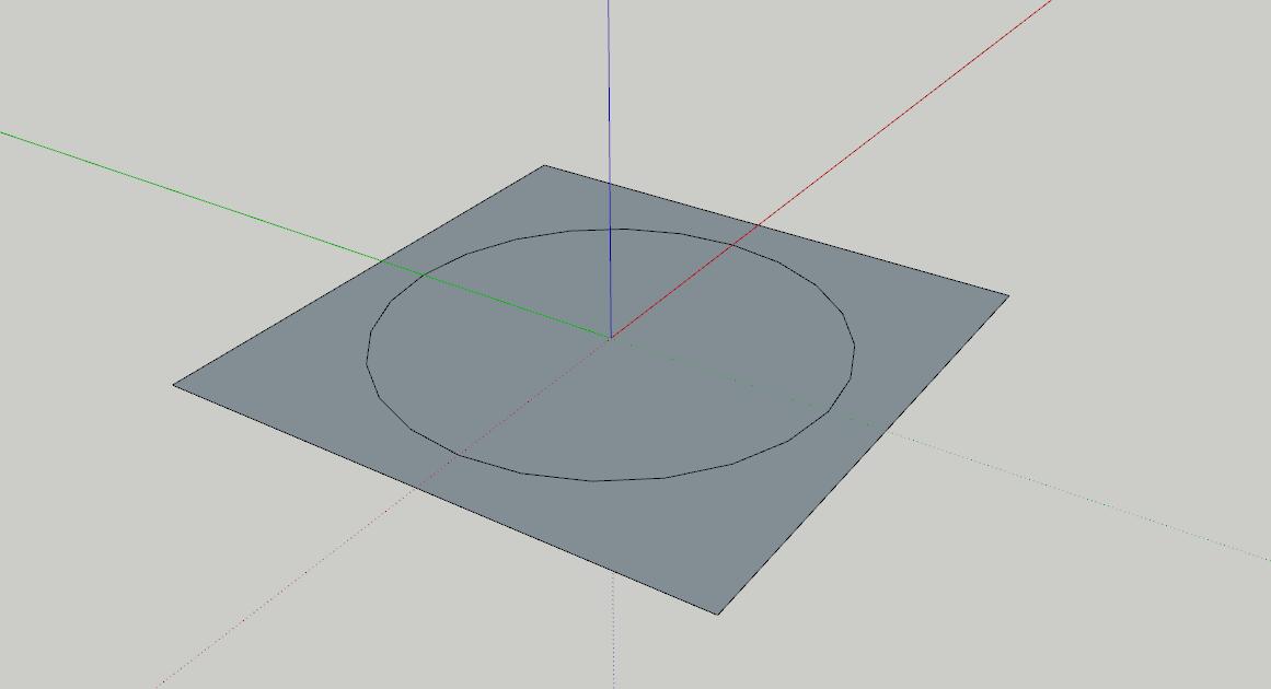

当然,简单点儿的利用强制折面移动也可以完成:
提前绘制必要结构线(自动生成的会乱)
按Alt强制移动

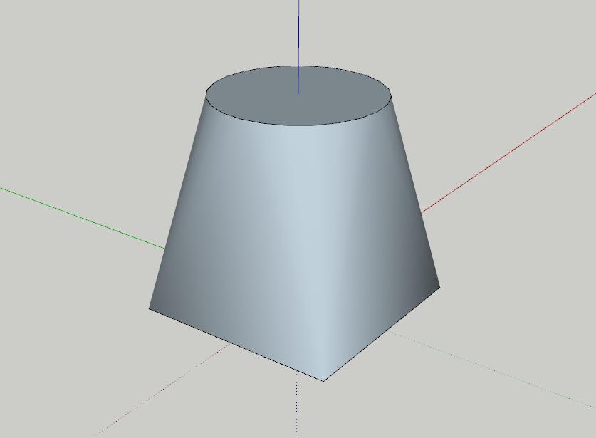

最后柔化边线就OK了。

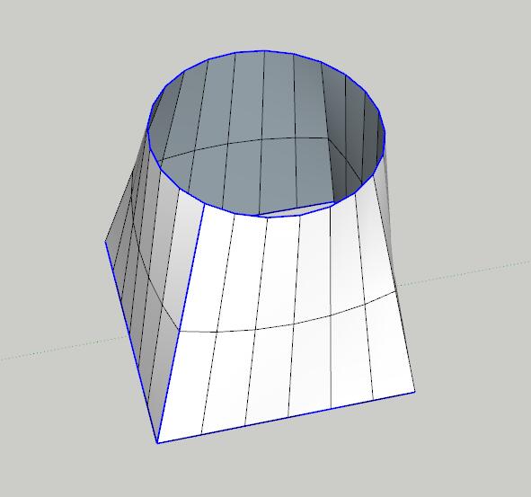

这个是用双轨放样制作的效果(顶底为完整曲线,连接边线为两段边线焊接而成的曲线,根据提示选择边线,步骤是“直线”,矩形/圆,圆/矩形,“直线”,一共四次,开始与最终都是那个截面线)。

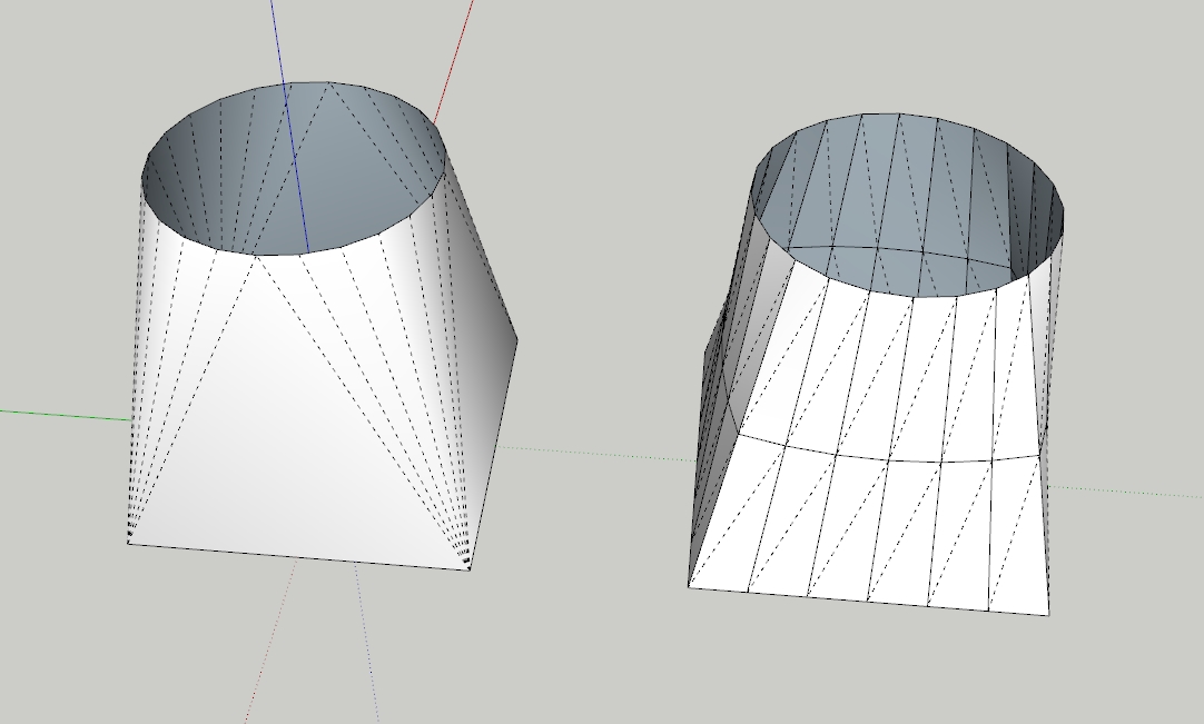

最终结构线对比,根据所需效果自行选择。
