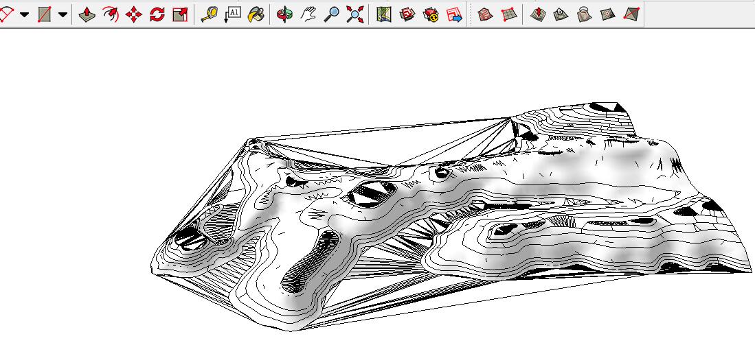

为什么SketchUp用等高线生成地形柔化边线后会出现很多小三角,并没有很平滑?
求大神指教
Devil_1111 - 喜欢绘画的建筑设计师
赞同来自: 双鱼
勾选软化共面就可以将你所说的三角形柔化掉。
顺便说说**柔化边线**。该功能窗口由角度滑条、平滑法线、软化共面3个部分构成。
**1.角度滑条** 当所选边线两侧表面法线夹角小于滑条所示值时,该边线被柔化(效果类似隐藏);
**2.平滑法线** 勾选该选项代表被柔化边线两侧表面是否平滑显示(明暗过渡);
**3.软化共面** 是否柔化两侧表面共面(法线夹角为0度)的边线。
注:仅与一个表面相连(表面外轮廓线),或与超过两个表面相连的边线不能被**柔化边线**柔化,可利用橡皮擦的Ctrl+左键来柔化。
