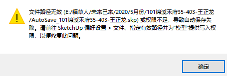

我的草图是2018版本的,经常做着做着草图,然后想保存就不给保存了,修正问题,取消自动检查也不行,清理未未使用项都用了,另存为,都不行,先是出现文件路径无效,再出现就是保存失败,跪求大神指导,谢谢谢谢
Coolle
赞同来自: cjw3368193

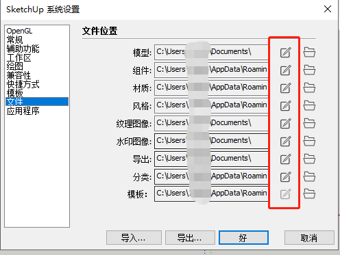

这个警告上面已经给了提示了,认真读完就能解决。

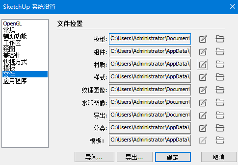

打开sketchup 点击窗口→系统设置(即警告中的偏好设置)然后把有问题的更改位置 (C:\Users\你的用户名\AppData\Roaming\SketchUp\SketchUp XX\SketchUp) 没有文件夹的话自己创建
cjw3368193
这样就好了嘛大神
