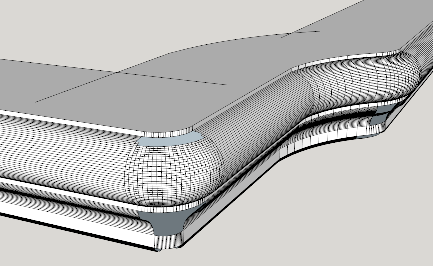

SU 路径跟随 在弧形路径处总是出现破面,怎么弄啊?

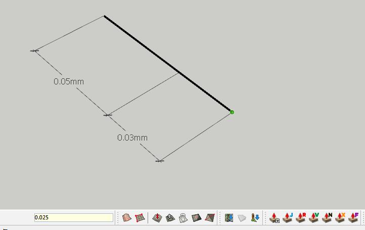

以下是我当时测试的结果:
SketchUp生成面必须要有边线,而软件能绘制出的线段是有长度限制的(例如SketchUp2014能的线段不能小于或等于0.025mm),路径跟随是将截面沿着路径生成一系列的线段,能产生面的会自动成面;当生成的一系列线段里有小于0.025mm的,将不会生成,也就不会有面了。
上图是测试时的截图,无法绘制出长度小于等于0.025mm的线段(模型单位mm,精度0.00mm)。
以上是产生这种情况的原因,你不妨试试将截面及路径同时放大10倍,重新操作一下,理论上应该就会有这些面了。
解决这个问题的方法是:在不影响造型效果的前提下,尽量减少截面及路径的段数。
