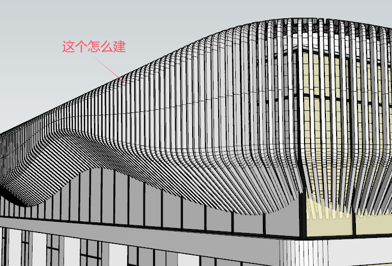

SU这种构架怎么建模?
shinely
1.调整好上下两根
曲线段数
一样
2.两个曲线-用
曲线放样
(人脸)提取竖向线段(分段数为0)
3.把提取的线段
拉线成面
,然后
面转组件
4.最后把想要的立面构建
复制粘贴
到第三部的 组件,其它局部调整即可。

2.两个曲线-用曲线放样(人脸)提取竖向线段(分段数为0)
3.把提取的线段 拉线成面,然后 面转组件
4.最后把想要的立面构建 复制粘贴 到第三部的 组件,其它局部调整即可。
