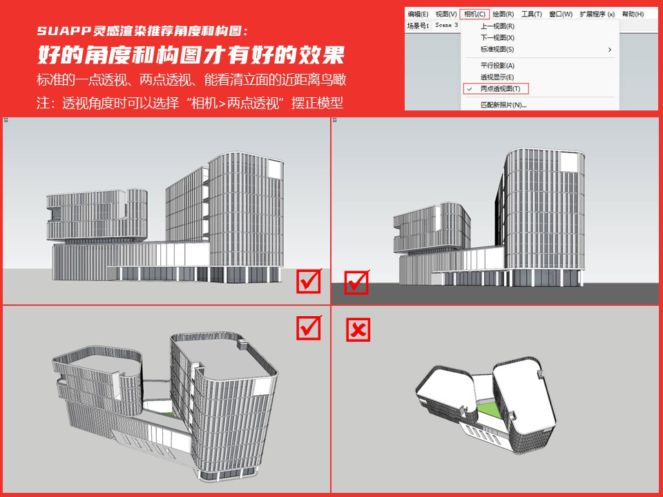

(1)合理角度
请尽量使用标准的效果图角度,推荐人视角度(一点透视、两点透视)能发挥出AI最好的效果。SketchUp菜单:“相机>两点透视”可以调整模型。

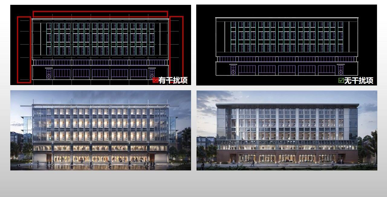

(3)处理干扰线
灵感渲染识别的是原图的线条,与图面无关的线条、文字、标注等,都可能成为AI识别的干扰线,请尽量去掉这些干扰线条后再进行渲染。

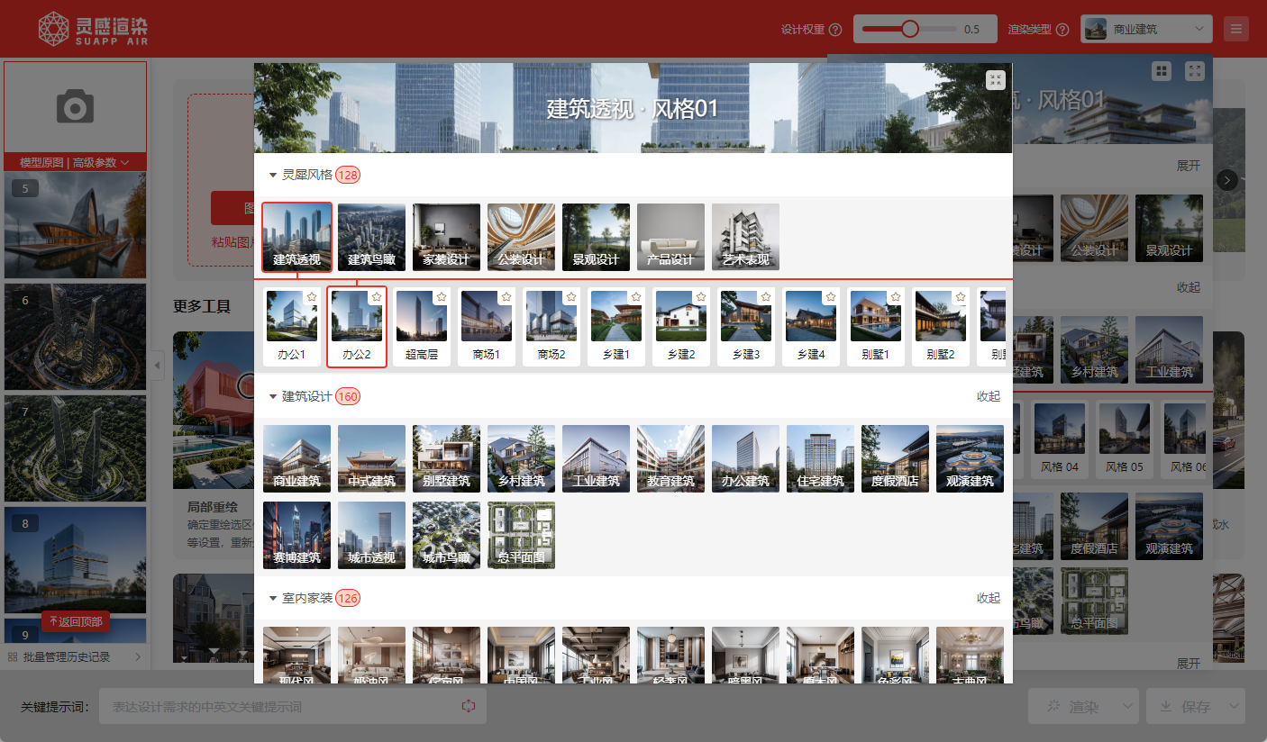

(1)渲染类型风格
自带数百种超棒的渲染类型风格,还在陆续新增。
风格技巧1:多尝试各种渲染类型和风格也是技巧哦,有时候建筑可以用景观风格,不对原来的设计做定义,让AI去发生更多火花和惊喜吧!
风格技巧2:用灵犀风格有时候会有惊喜,识别精准度、对关键词的敏感度都更高哦!
风格技巧3:配合参考图使用,可以延伸无数种渲染风格哦!
风格技巧4:常用的风格还可以收藏,提高使用效率。

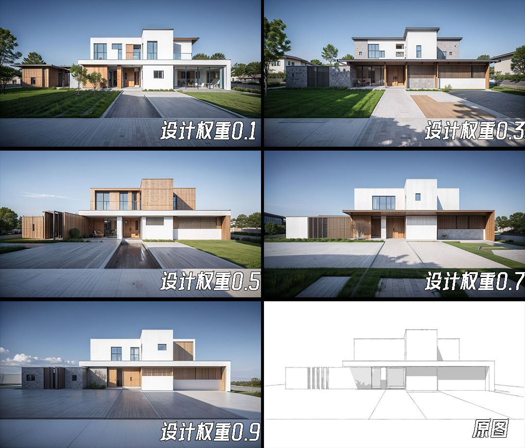

(2)设计权重
默认0.5,设计权重越低AI发挥越多、场景越丰富,权重越高AI发挥越少、场景越单调。
此设定还需具体图纸具体分析。一般情况下,先选择渲染类型后默认参数(不调整)去渲染几次,看一下AI对当前图纸的联想生成标准,然后再去调整参数。多尝试才能多出好图。

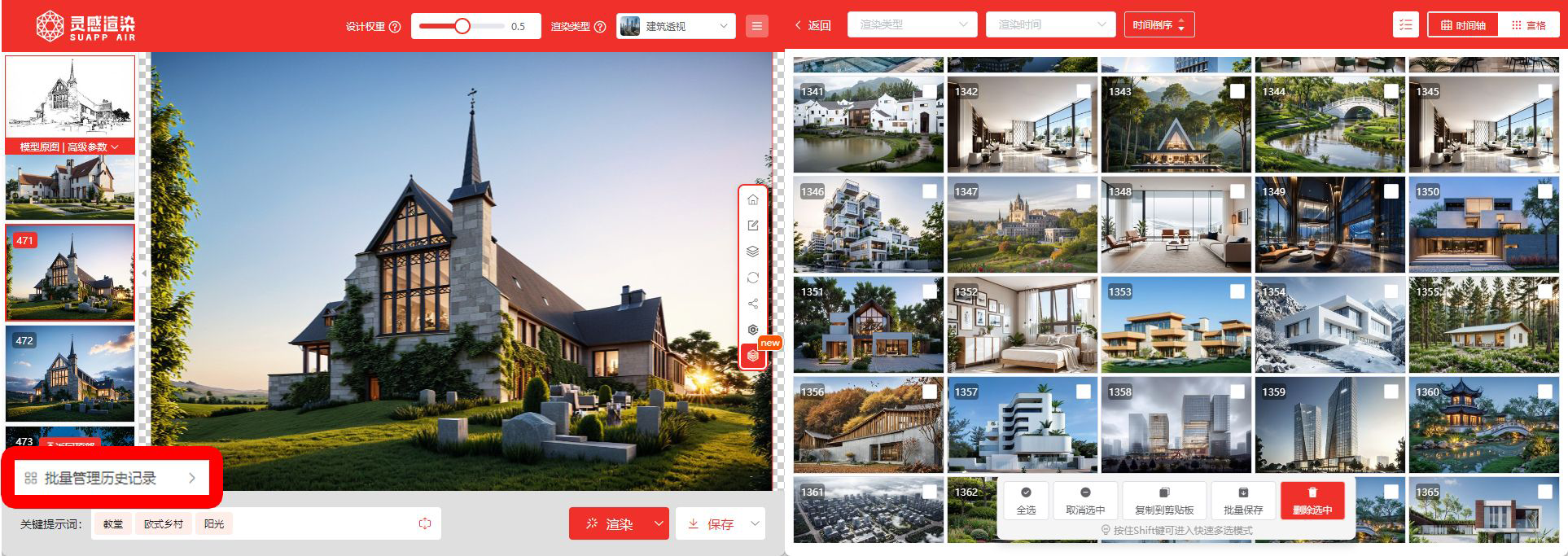

(3)渲染历史记录
批量保存、删除历史记录图片,支持不同的排序、筛选、展示方式。

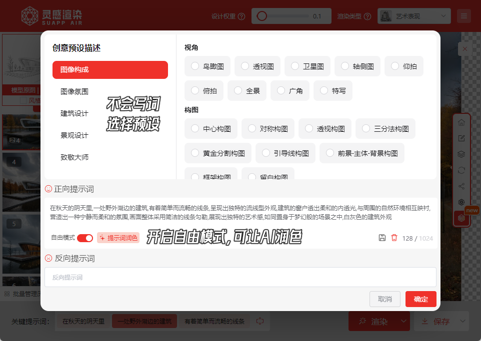

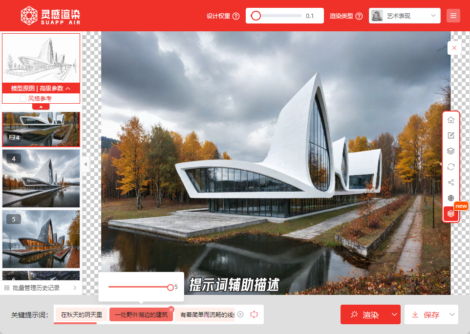

(4)提示词
使用想要的描述词来辅助控制渲染结果,可调整关键词权重。灵犀风格对于关键词的识别更加敏感哦~
提示词技巧:尽量使用精准的描述名词,比如水体使用“河流”、“湖面”、“大海”、“水池”等具体的描述,道路使用“柏油路”、“沥青路”、“石板路”等描述。词条可以通过调整权重值来控制描述画面的重点。
提示词展开别有洞天,不会写词可以直接选择预设。就算简单的提示词也能使用自由模式和提示词润色来让描述更加丰富、准确。

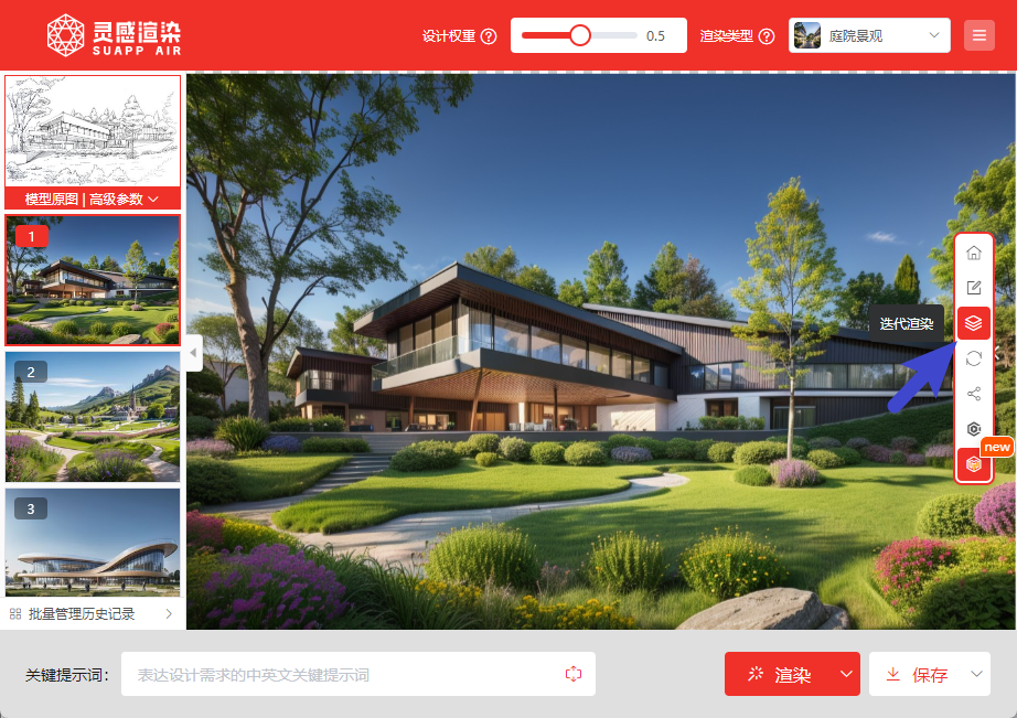

(7)迭代渲染
把当前渲染结果作为原图再次渲染。对当前渲染结果比较满意,希望在这基础上再继续深化时;或者导入图做了一些编辑处理想要作为原图渲染时,都可以迭代哦!

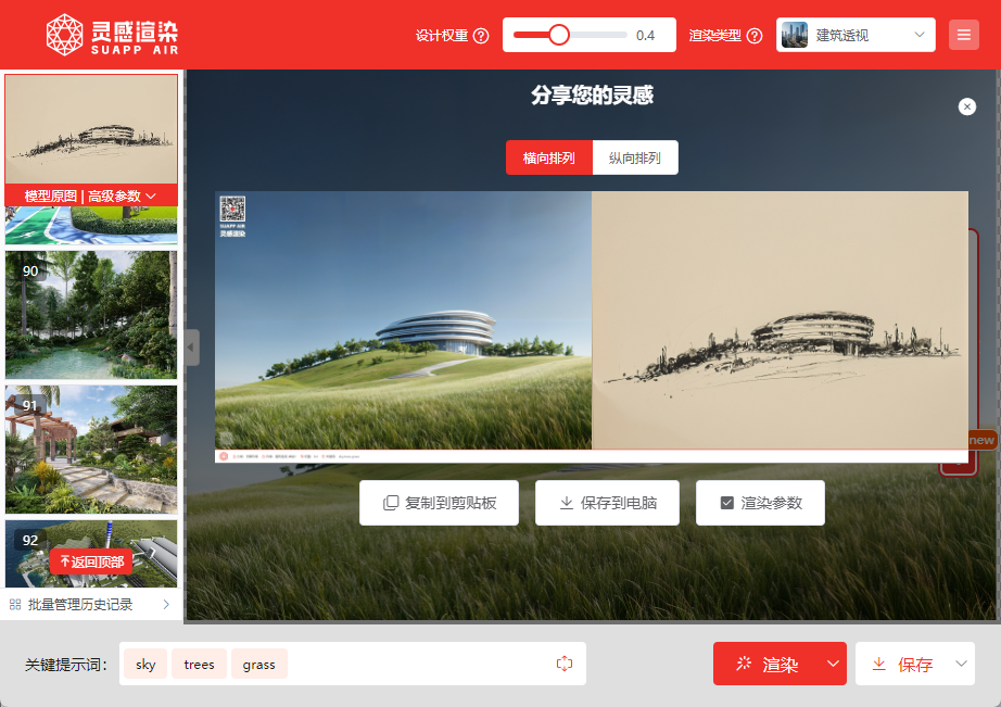

(8)分享图片
将原图和渲染图自动拼为对比图,并带上渲染参数方便分享,非常便捷地展示自己的渲染效果和参数。可以分享横向拼图和竖向拼图。

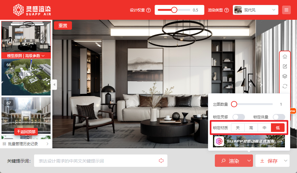

(11) 锁定材质
尽可能按原图材质去渲染,适合材质丰富的精细模型、未完成效果图等。
根据材质还原程度,可以选择关、高、中、低四种选项。
关:关闭锁定材质
高:尽可能高地还原原图材质AI发挥效果更差。
中:中度还原原图材质,AI有一定发挥效果适中。
低:较少还原原图材质,AI发挥更多效果更好。

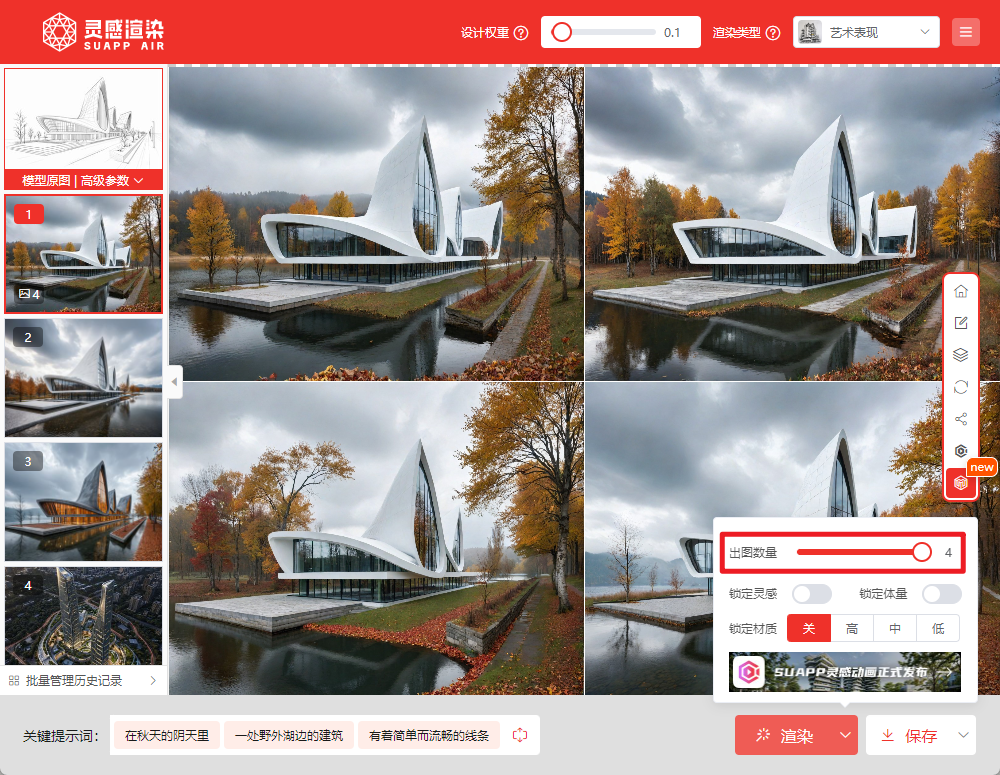

(12)批量出图
在渲染按钮扩展里可以选择批量出4张图,一般用于筛选方案思路时期使用,想要效果更好建议单张出图。

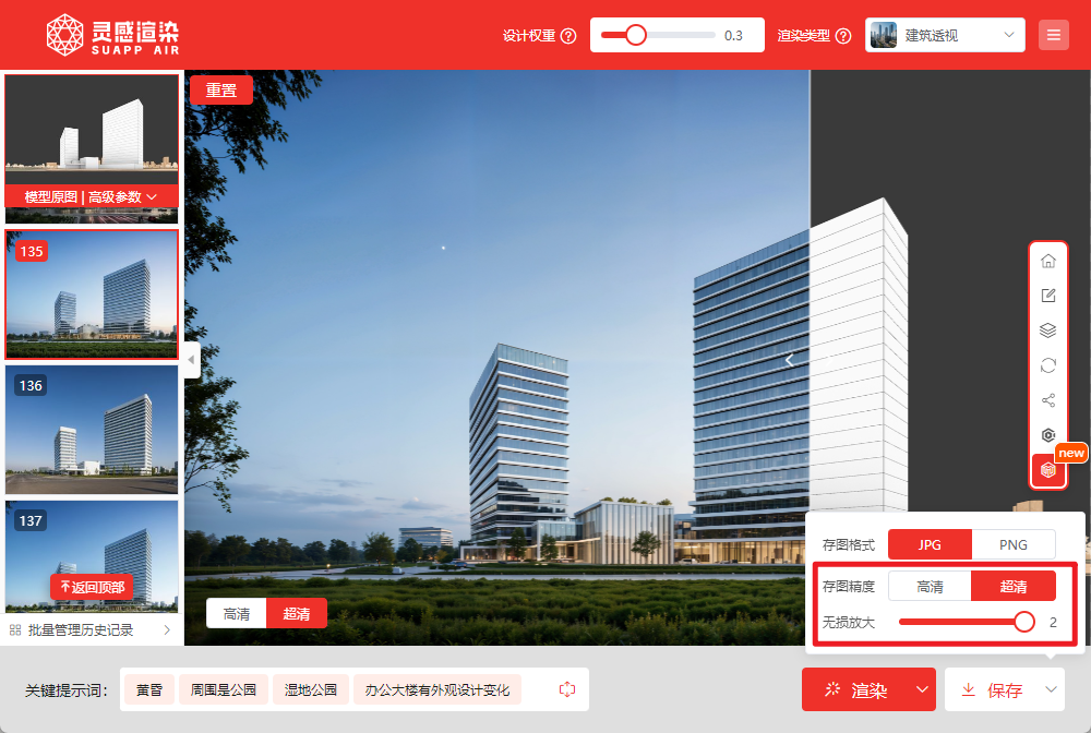

(13)超清保存
保存图时可以选择超清大图和无损放大,超清大图分辨率4K-8K,最高可以到8K+。超清保存图时,不仅是单纯的尺寸放大,AI会自动修复和补充图像的细节,出图后可能会和高清图有细节的差别。

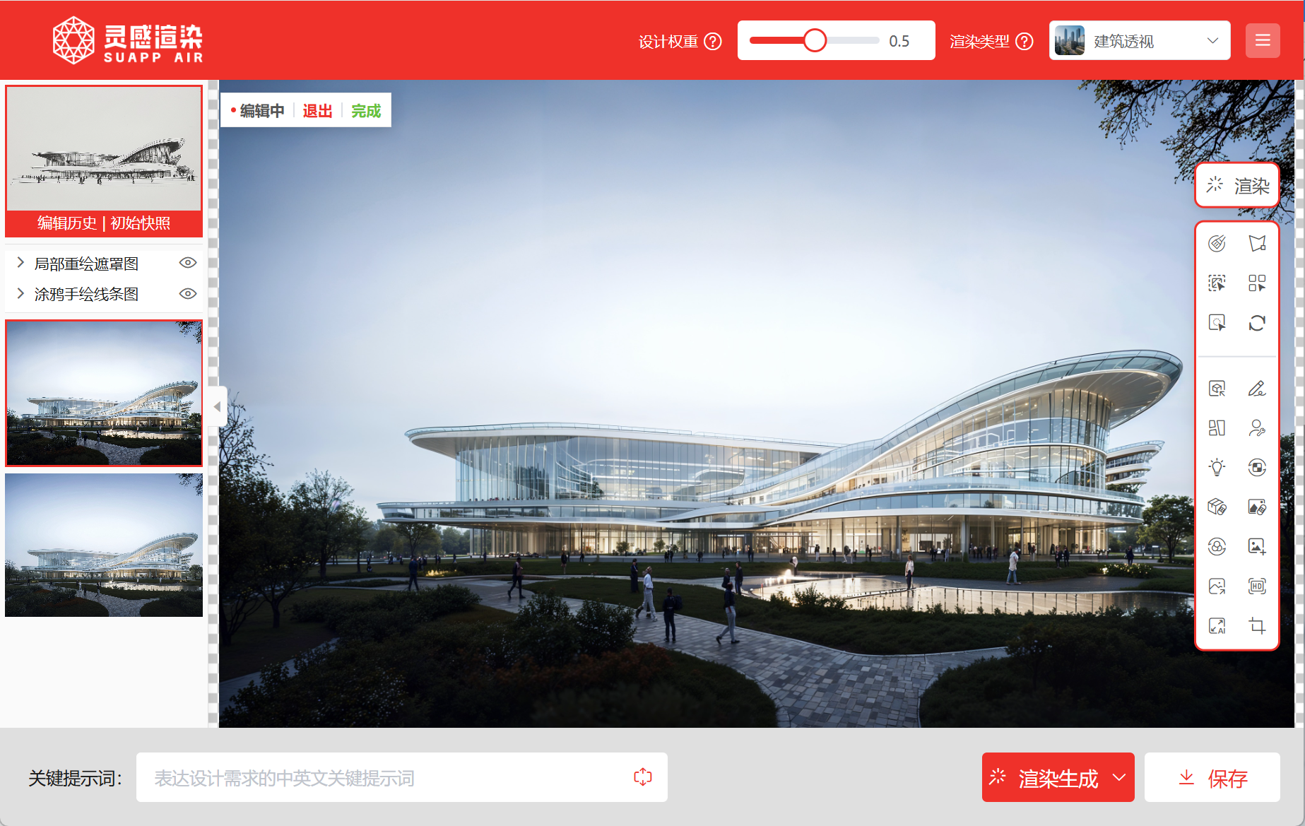

3、编辑模式功能
在编辑模式中局部重绘时,有一些妙用哦:https://mp.weixin.qq.com/s/Z8O6_FhFFsXqN7l9UJMD4w

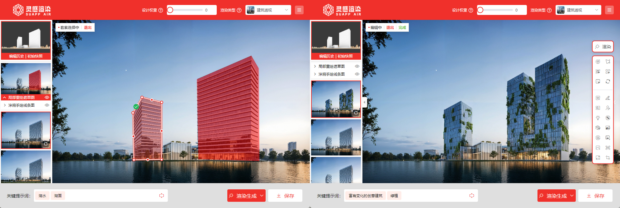

(1)-(6)都是选择工具,主要用于局部重绘时不同方式的选区,选择工具之间可以互相结合使用,也可以结合万物植入、魔法消除等多种工具使用。

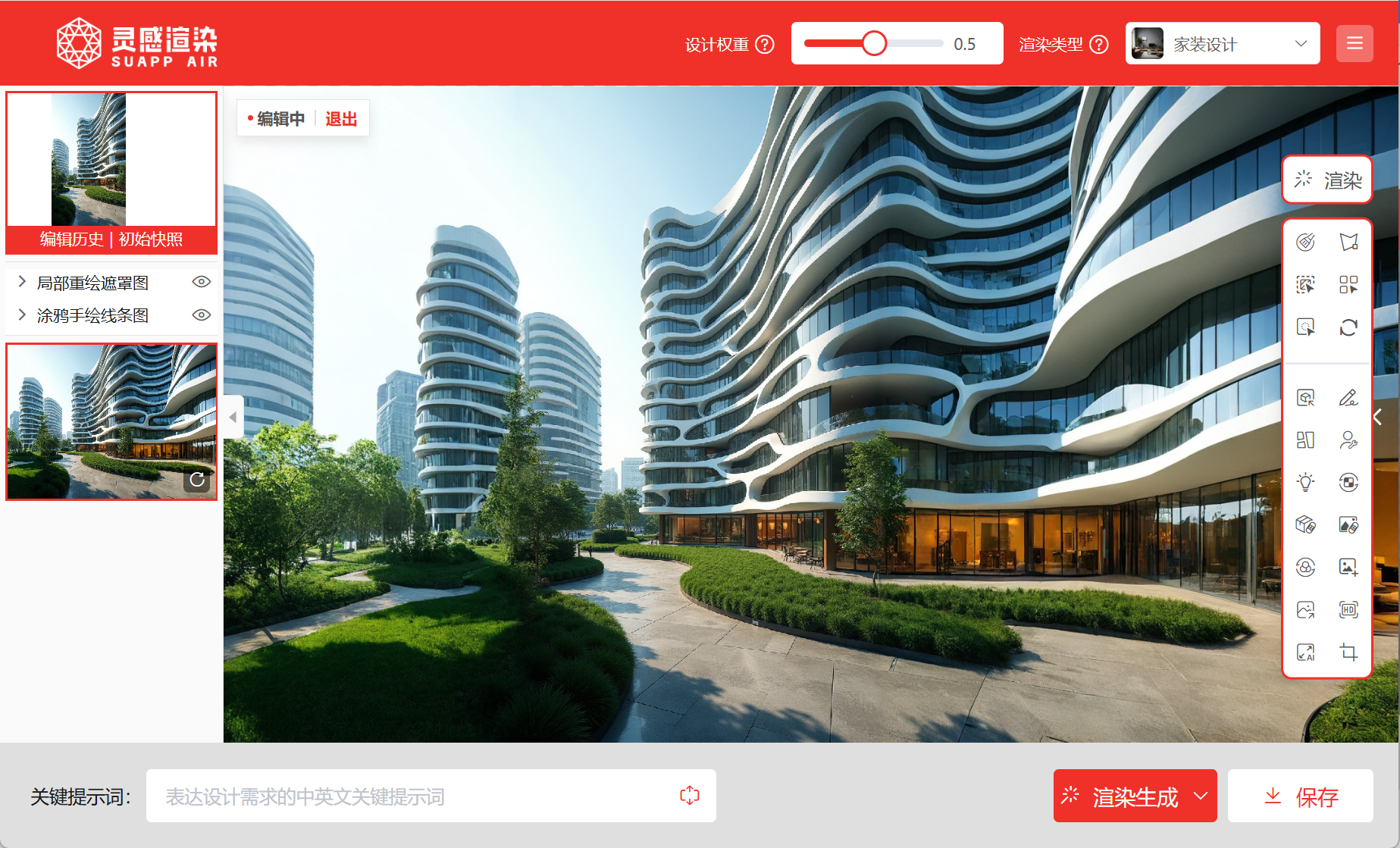

(1)画笔工具
粗略涂抹图像中需要修改的局部区域,以确定重绘选区。适合手动涂抹不规则的选区。

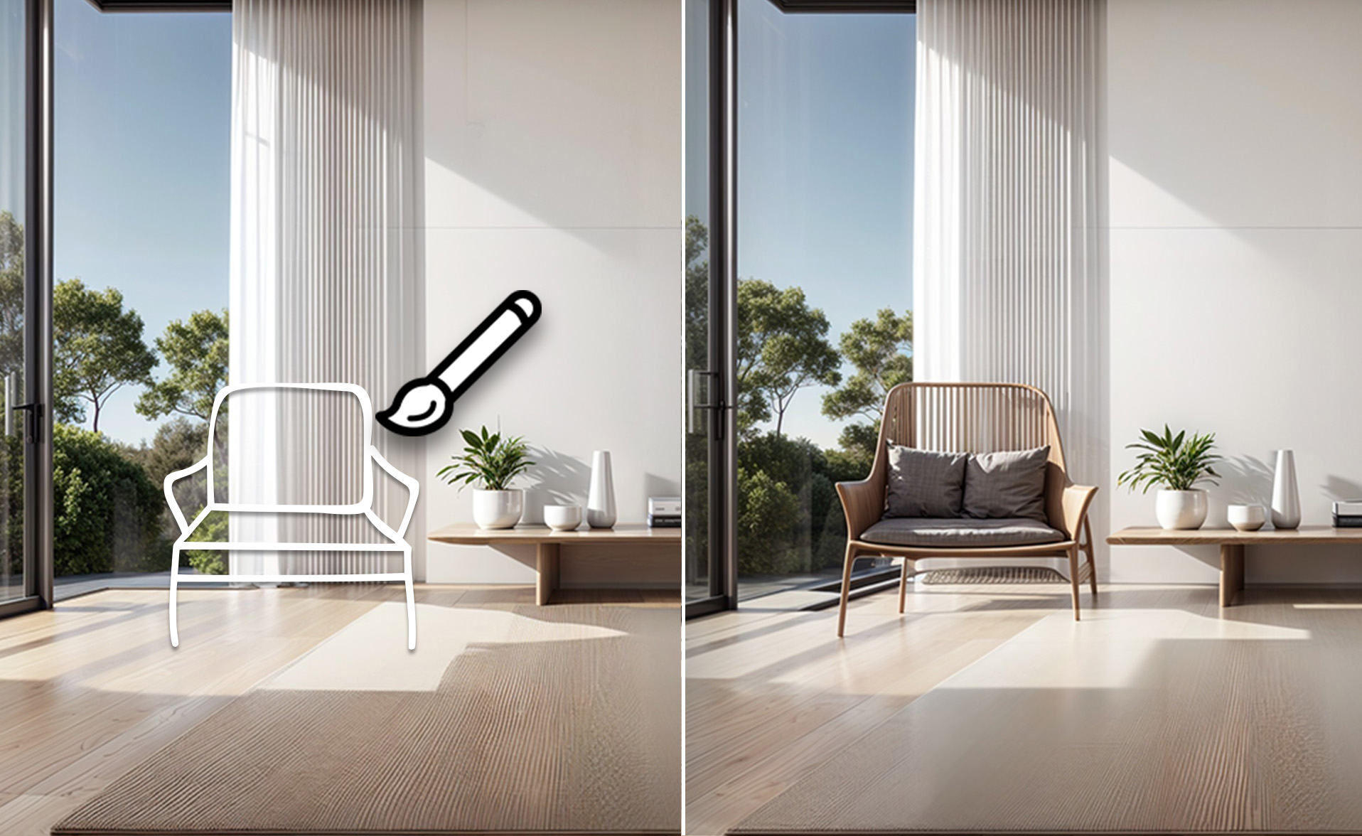

(7)万物植入
在尽量保留物体特征的同时,将其只能植入到图像的指定位置。适合智能更换物体、无中生有,比如修改建筑外立面、更换家具样式、种植物等。

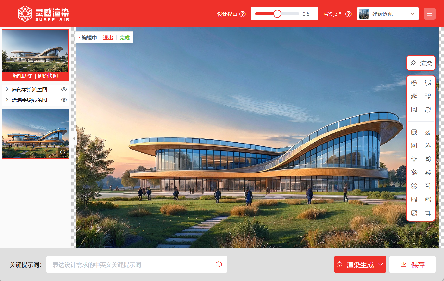

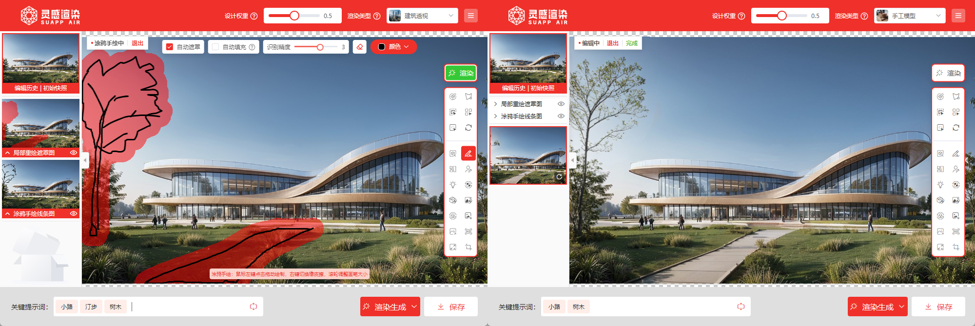

(8)涂鸦手绘
简单手绘线条草稿,即可在图像中添加新内容,结合重绘选区进行局部修改和补充。非常方便去添加想要的物体,比如植物、道路、车、背景建筑等。

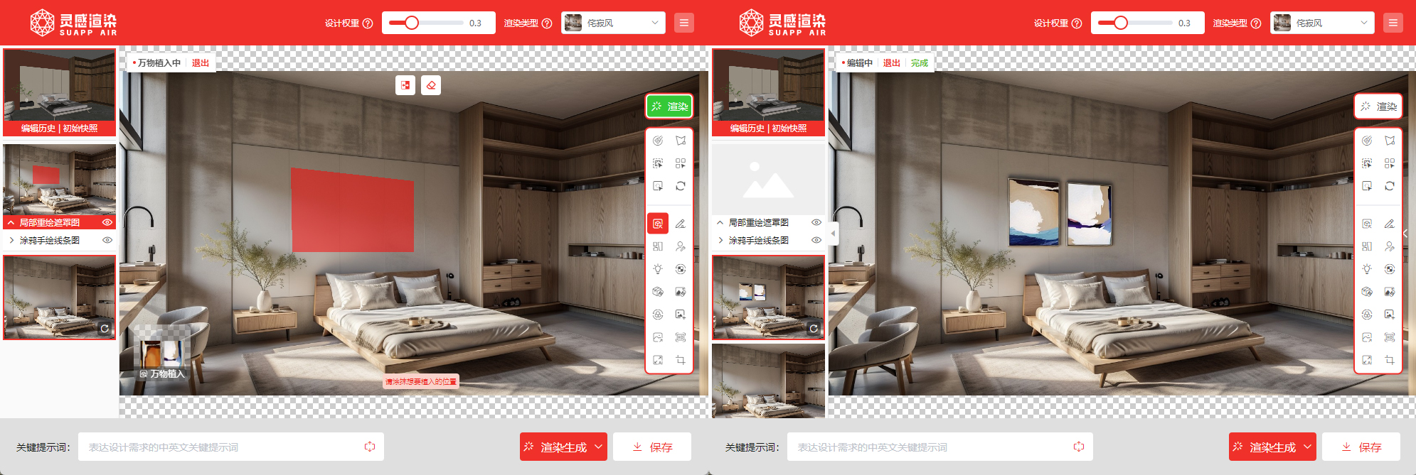

(9)图片拼贴
快速导入家具/装饰/人物/配景等PNG透明底素材图,调整大小、位置和方向后放入画面中,根据实际情况选择是否局部渲染这一区域。

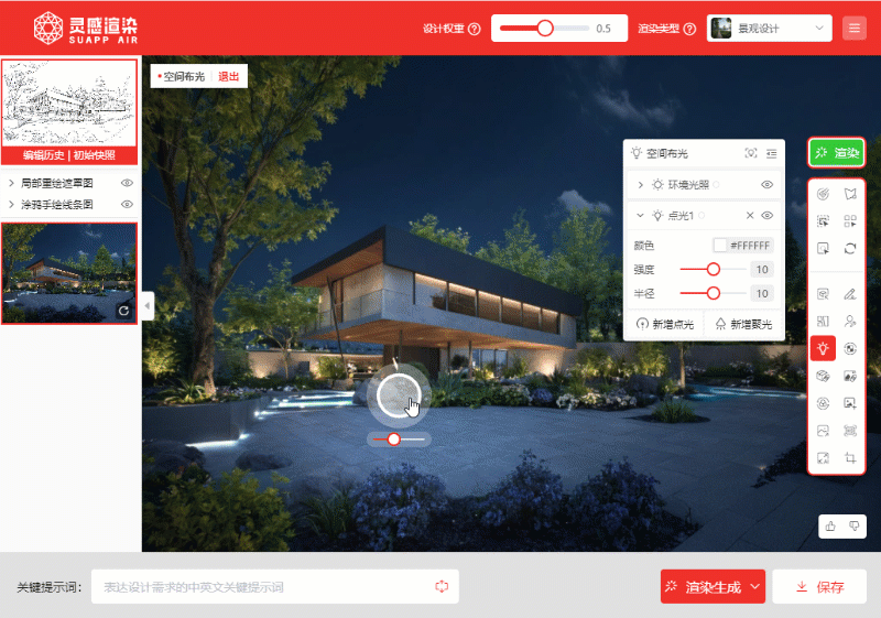

(11)空间布光
通过AI技术在图像中智能添加空间照明效果,增强图像的渲染氛围和现实感。

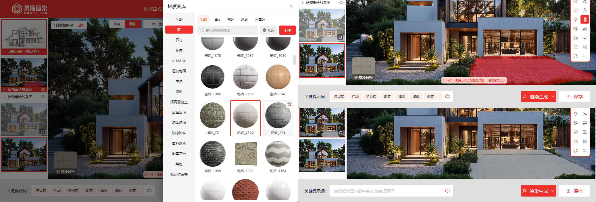

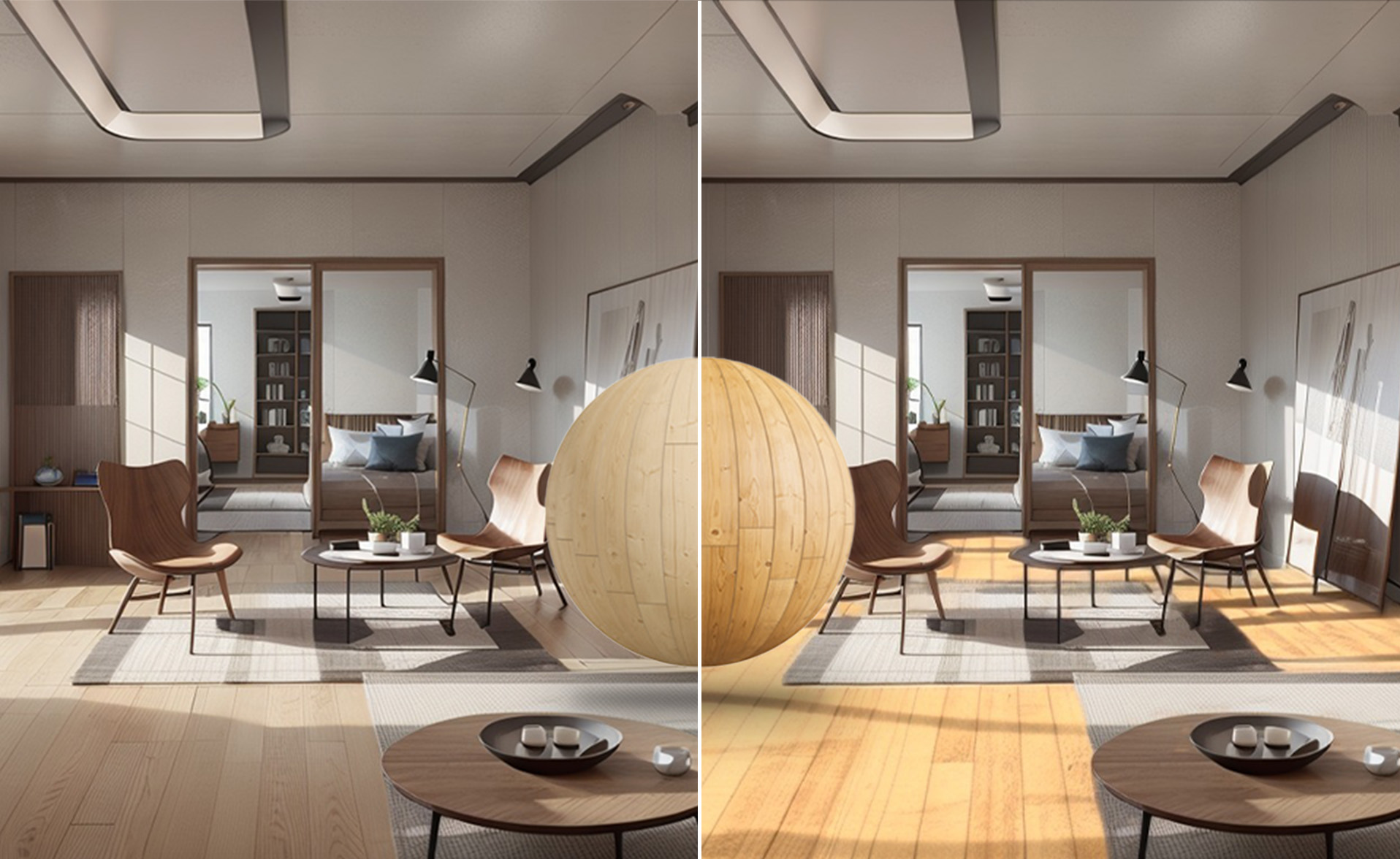

(12)材质替换
上传材质贴图或选择材质库中的贴图,点选重绘选区进行替换。

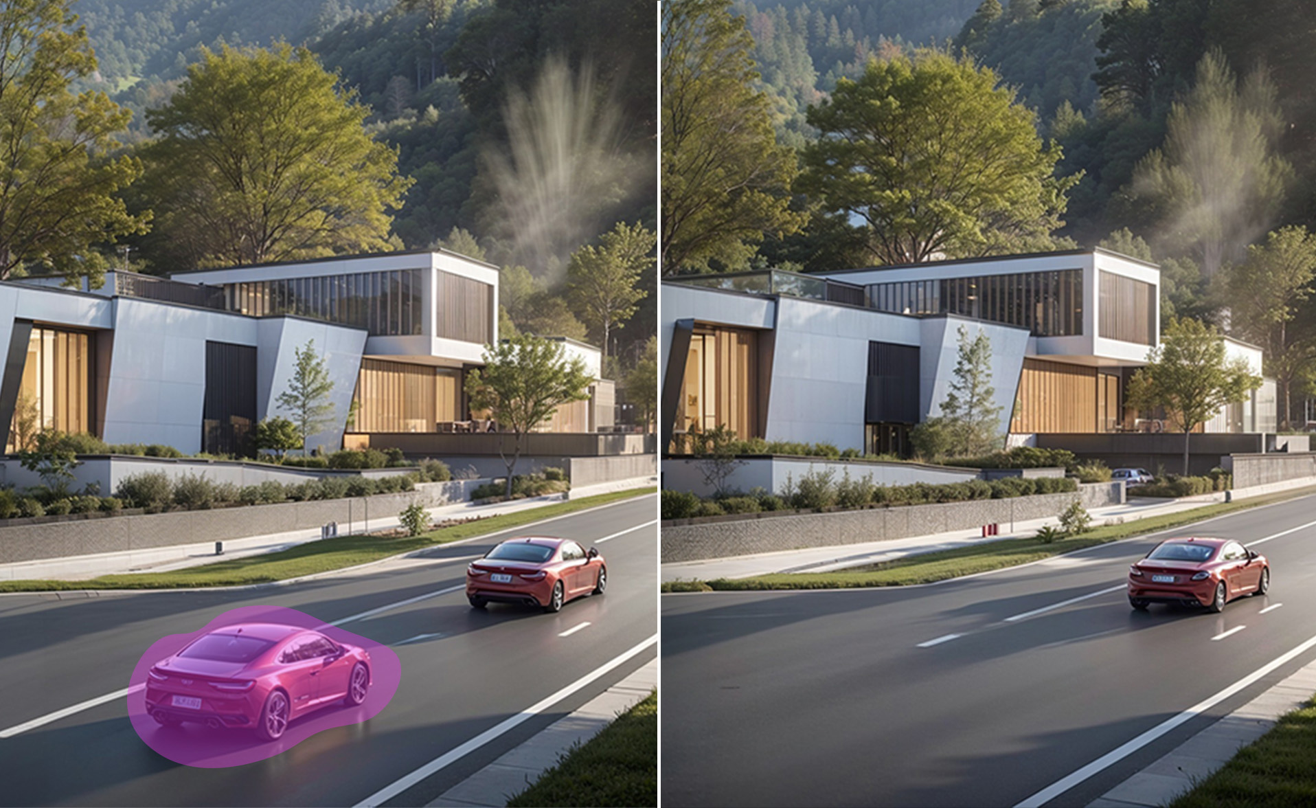

(13)魔法消除
轻松涂抹图像中不需要的物体、瑕疵、文字或水印即可消除,同时保持背景完好。

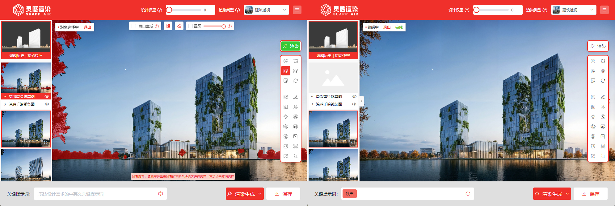

(14)抠除背景
精准识别图像中的主体对象,自动隔离并移除背景,同时保留对象的精细边缘。适合需要更换主体背景的画面,局部重绘渲染背景后,会和主体自然无缝衔接。

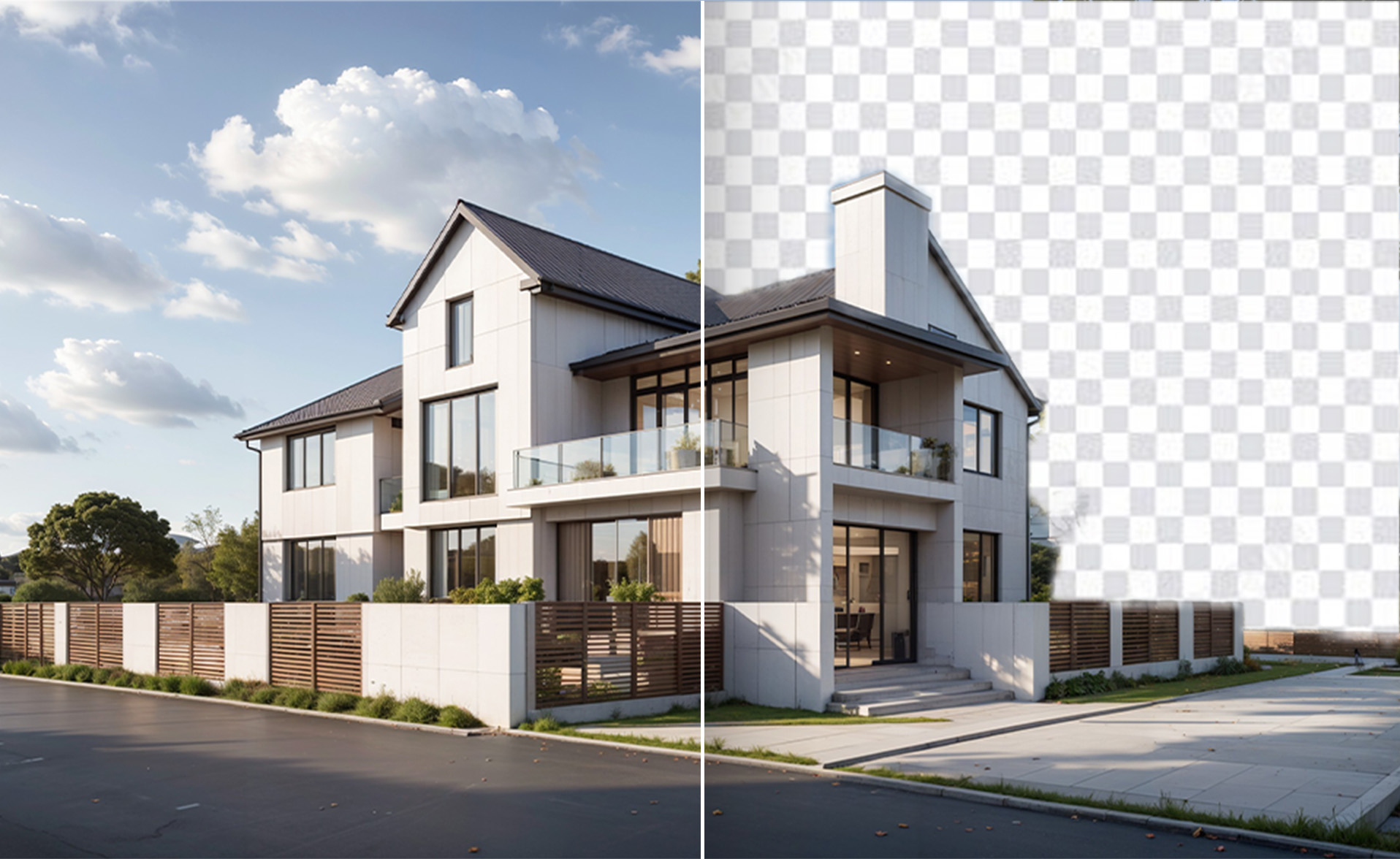

小技巧:抠除背景后可以直接保存为透明背景的PNG图片哦!

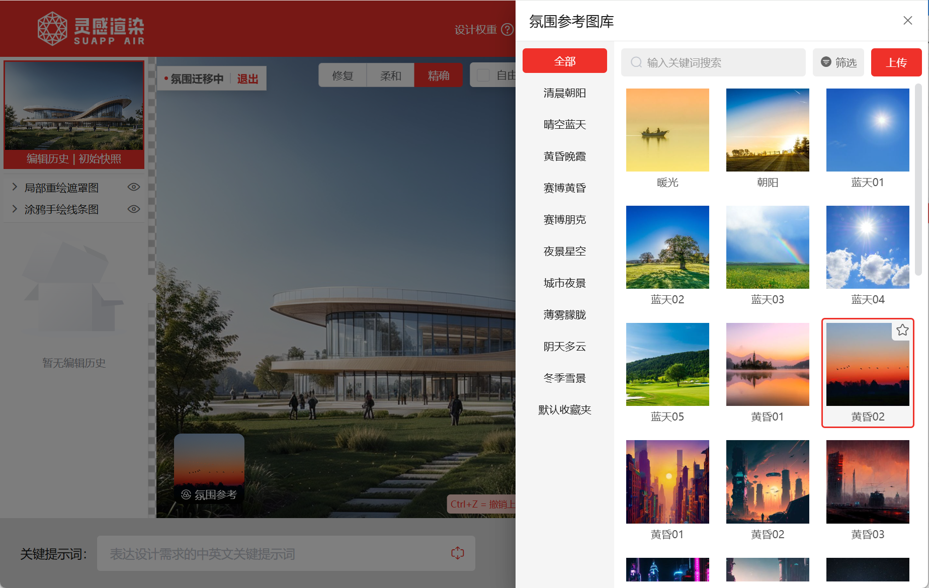

(15)氛围迁移
在保留原有画面内容的同时,智能迁移参考图的色调和氛围。可以直接使用氛围图库里的图片,也可以上传自己想要的氛围图。非常适合用于后期效果图更换环境氛围和天气。
小技巧:使用此功能时不需要选择渲染类型,只需要选择好氛围图后一键渲染。

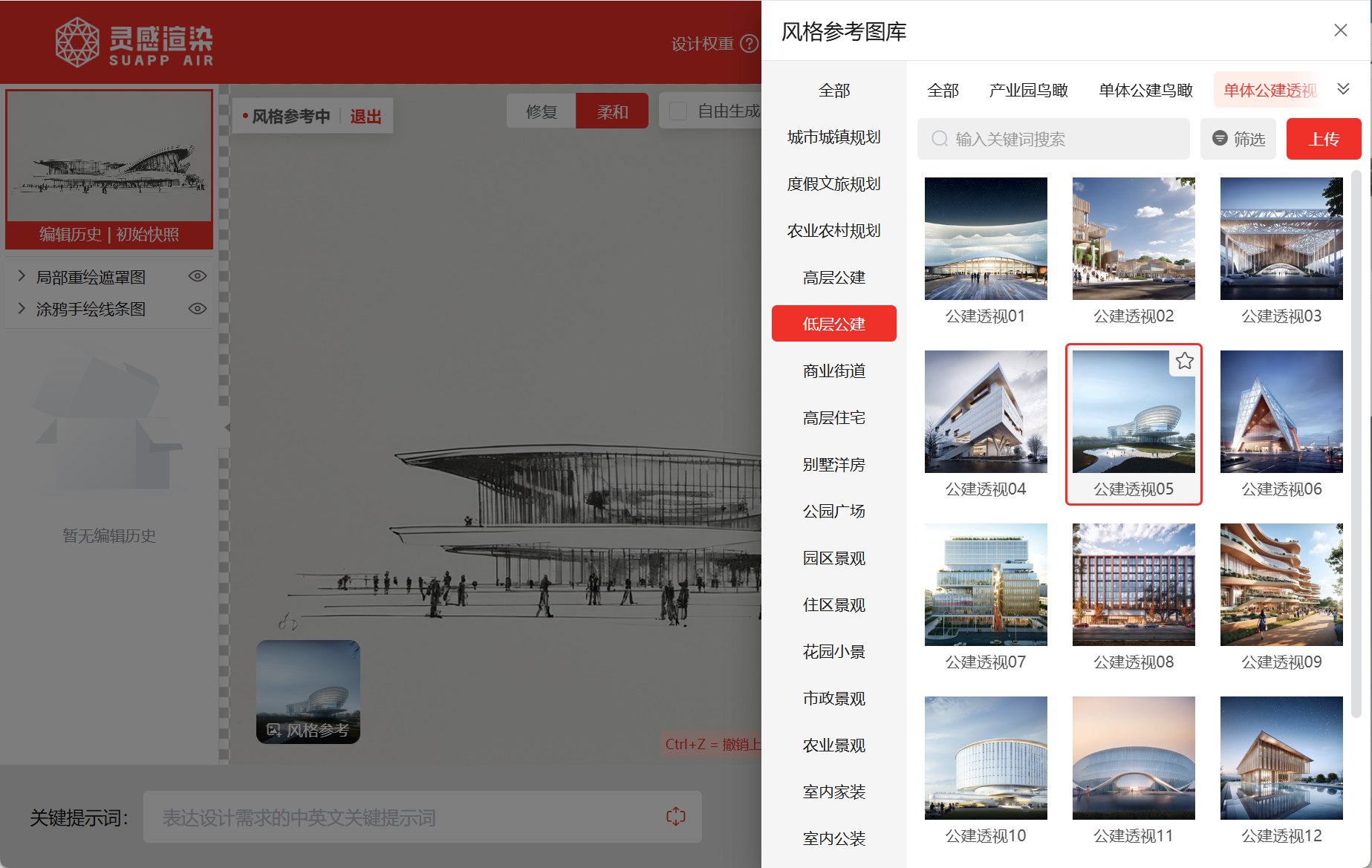

(16)风格参考
基于原有画面内容,智能融合参考图的绘画风格和设计风格。和“窗口基本功能>风格参考"是同样的功能,在编辑模式里打开后可以使用风格图库。
小技巧1:选灵犀风格会参考得更像哦!
小技巧2:当选择参考图渲染后,参考图对渲染结果的影响>渲染类型对渲染结果的影响。

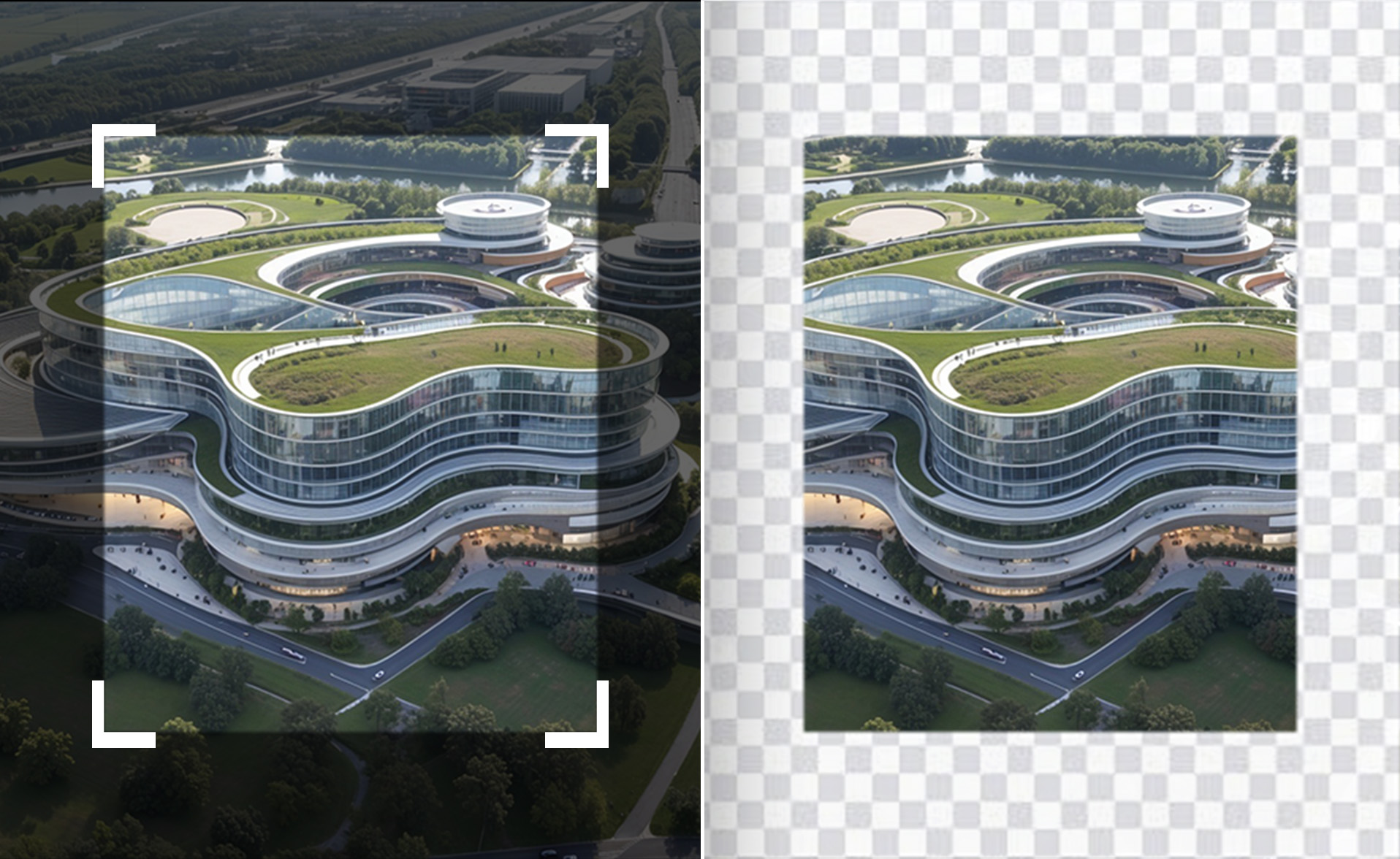

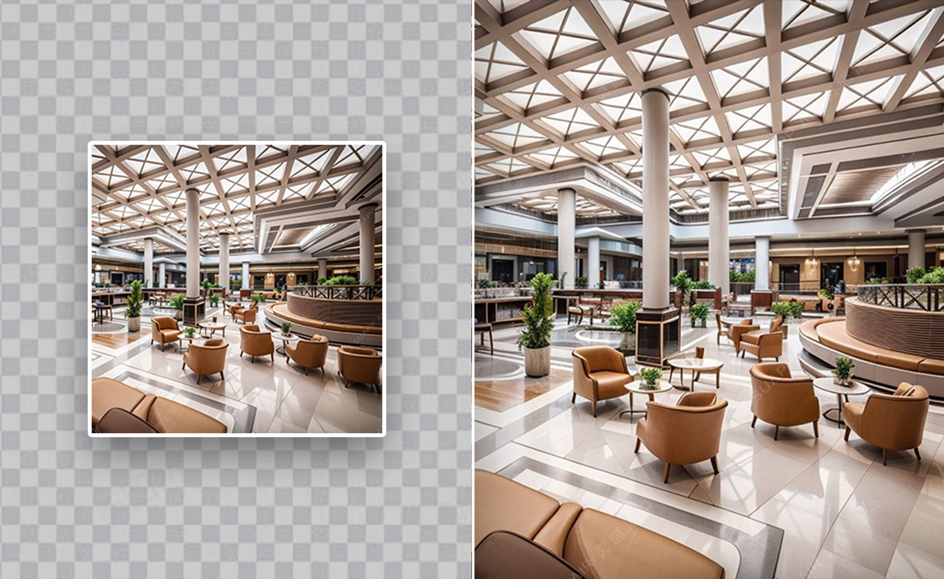

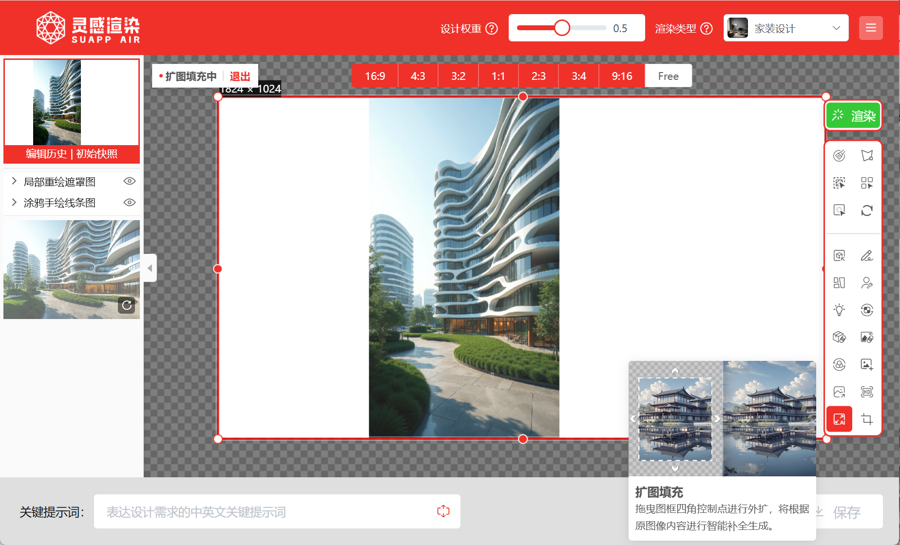

(19)扩图填充
拖曳图框四角控制点进行外扩,将根据原图像内容进行智能补全生成。
(20)尺寸裁剪
拖曳图框四角控制点进行裁剪,移除图像中多余内容并重新构图。

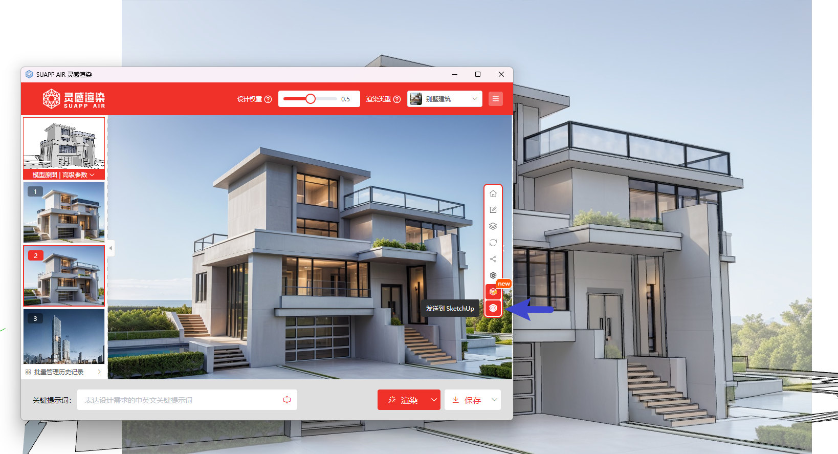

(6)发送到SketchUp
自动照片匹配当前模型,用渲染结果反推设计,辅助方案建模。只有使用模型截图渲染后才能用此功能。
